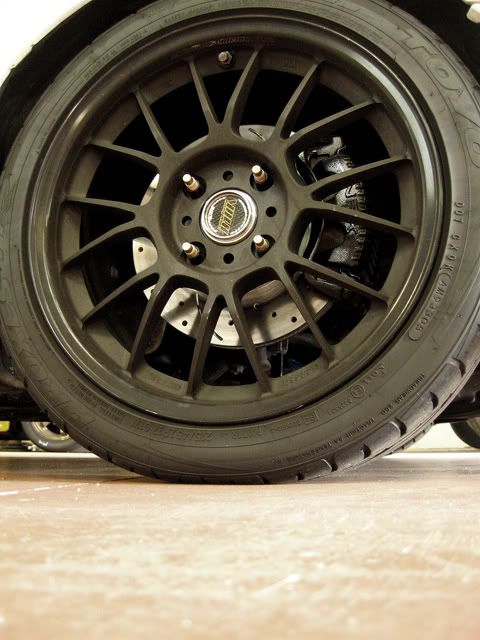

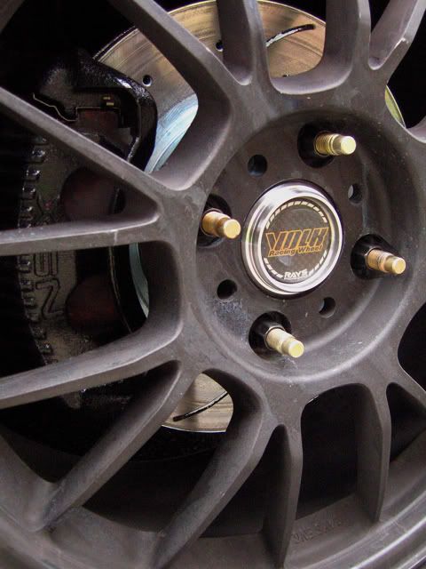

"Brake upgrade and ROH conversion:
Acura CL hubs, NSX Calipers, Prelude Rotors, ARP extended Studs, Painted calipers front and rear and extended studs F & R"

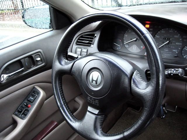

AHh ya aussi un volant de S2000

facile a faire
c'est le meme swap que la plupart du monde ont faite ici, sauf qu'au lieu d'utiliser des caliper de NSX, c'est des caliper de cr-v, prelude ou accord wagon (1 piston)
btw, les caliper de nsx ont deux pistons, ainsi que ceux de acura Legend GS
le steering de s2000 est intéressant

Combien de piston ont les calipers de Accord normal ? 1/2 ?
Faut tu grinder les caliper pour les faire fitter la ? ( disons ceux de CRV, comme cé ca que ta fait ? )

1 piston.

par quickaccord93 » mar. sept. 19, 2006 12:54 pm
tu grindes l'intérieur de l'étrier, 4 mm pour que le disque tourne sans probleme

par mollyboy » mar. sept. 19, 2006 5:35 pm
ce tu ,malade le look que ça donne les nuts de roues avec les mag rays! Wow! J'en veux un set!
