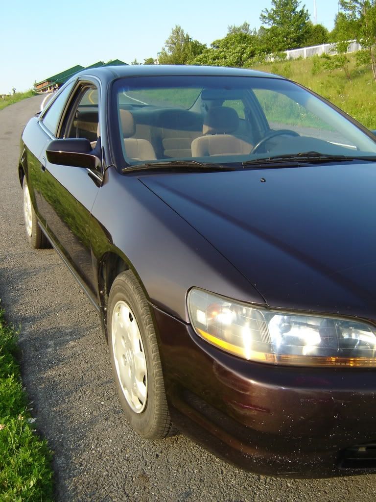

L'ancien proprio de ma voiture avait installé un kit noir contre les mouches....la il l'a retiré....mais sa laisse un genre de filament la....anyway....ya tu moyen de faire partir ca??

Badpiston....c'est ce que tu crois j'pense....parce que jai une trace sur chaque aile...sa devait être le genre de grosse protection en cuirette la....qui recouvre tout le devant....
donnez moi 2 minute ma aller prendre une photo...sa va être plus simple... :tu:

On dirait une pellicule collée

Ok c'est confirmé....cest une pellicule de plastique qui a été collée la....
Re: Patente pour les mouches
alors prend toi une guenille et met un peu de gaz a lighter dessus et frotte la gomme qui reste. Normalement, ca devrait partir.
es-tu sur que l'ancien proprio l'a enlevé??
parce que d'apres tes pics et ce que tu dis, ca ressemble pas mal plus a une pellicule de plastique
donc si elle est pu la et que c'est juste la ligne qui reste, oui comme L3GION dit, du gas a lighter va l'enlever
mais moi j'ai plus l'impression que la pellicule est encore la! si c'est le cas, chauffe un coin au heatgun (juste un peu) et decolle la tranquillement....une tite spatule de plastique ca peut aider pour soulever le premier coin :tu: pis essaye pas de l'arracher one-shot parce que ca va dechirer et tu vas te retrouver avec plein de ptits morceaux a gratter :bana:

HAccord a écrit :es-tu sur que l'ancien proprio l'a enlevé??
A bien regarder, je vais dire comme toi. La pelicule a encore l'air la.
Si tu regarde sur ma pic, ma pelicule est encore la, mais on la voit pas beaucoup. Soit sur qu'elle est encore la a la base pour pas faire de degat comme Haccord Dit

Je vais essayer avec le Heat gun pis j'vous en redonne des nouvelles
