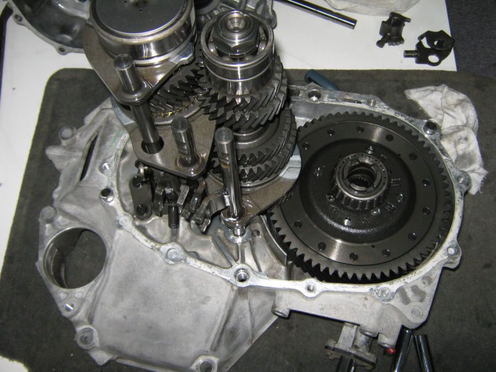

accordracing91 a écrit :As tu enlever le shifteur? Il sortira pas si tu enleve pas le bras de shifteur
bah non :(
Parce que les fourchettes son pris apres le shifteur, si tu l'enleve pas c'est clair que les fourchettes vont l'empecher :P
Re: first swap & restoration
bah non :(
j'ai réussie merci man!!

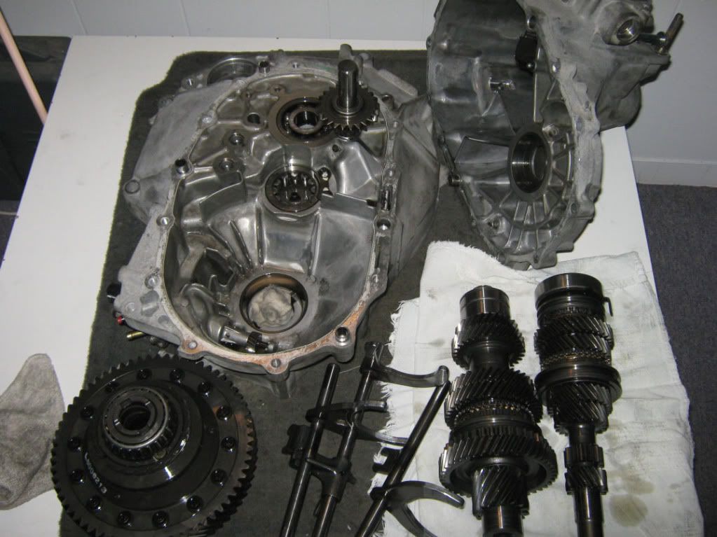

je vois aucun bearing qui semble brisé ou lousse!
Messages : 3494
Message par accordracing91 »
Il a l'air de quoi ton differentiel?
accordracing91 a écrit :Il a l'air de quoi ton differentiel?
il semble beau, je vais la faire réparer si le différentiel est correct.
je crois que c'est normal, non ?
Non, vraiment pas!
Un bearing ça se doit d'être tight sans aucun lousse. Si tu peux bouger la couronne extérieure, c'est qu'il y a un lousse entre les billes. Ce lousse va faire bouger le shaft quand il va avoir de la force.

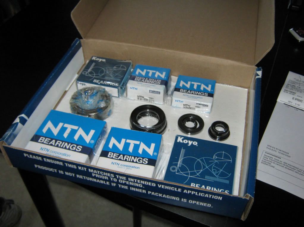

Vous croyez que je serais capable de faire cette job sans avoir aucune connaissance ? Ma avoir des journées conger cette semaine allor j'aimerais régler ma transmission.
je trouve pas de vendeur sur ebay qui vende juste le kit de bearing ou sinon il ship pas au canada allor je vais direct chez Honda acheter les 6 bearings ? ''sans conter lui en rouleaux''

Je vien de téléphoné puis il me dise qui ont rien en stock. Tu est sur de m'avoir donner la bonne place? de plus je prend la peine de lui dire que je suis été référer part quelqu'un.
Je crois avoir trouvé le même kit dans mon coin à 180$ NTN Bearing. Je le reçois demain.
edit: oups! 280$ :D

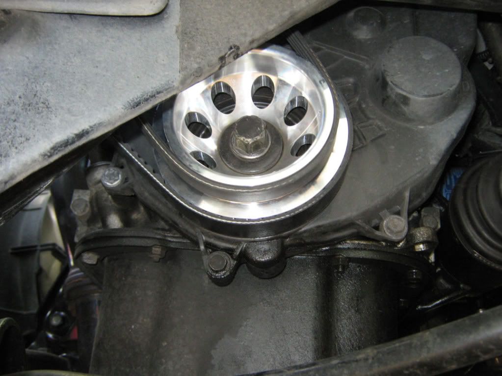

Voila mon KinG Kit, il rest à avoir les skills pour faire la job. Partie comme ca je vais avoir l'hiver pour le faire. hehe!
Depuis le temp!! je vien tous juste d'installer ma pulley crank, sérieusement j'ai ganger au moin 50HP.
:benoui:
