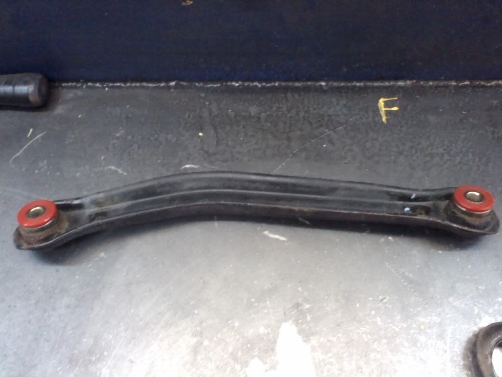

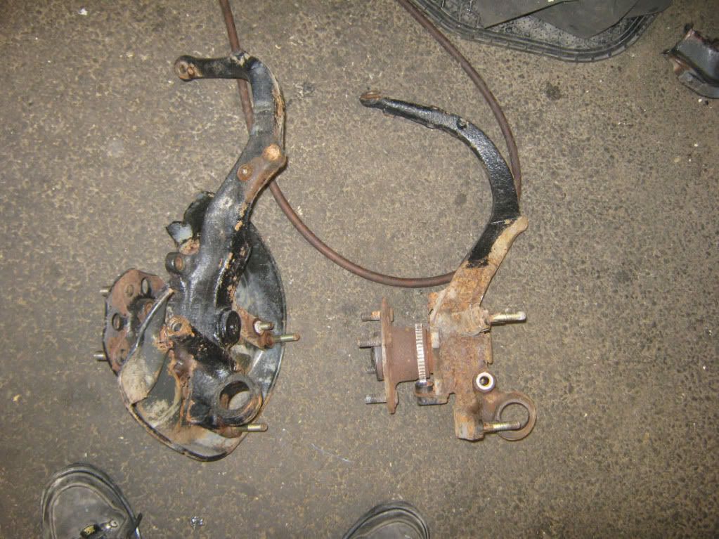

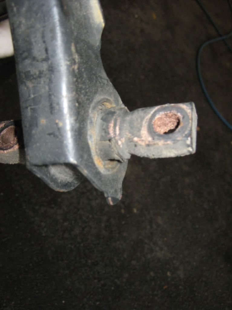

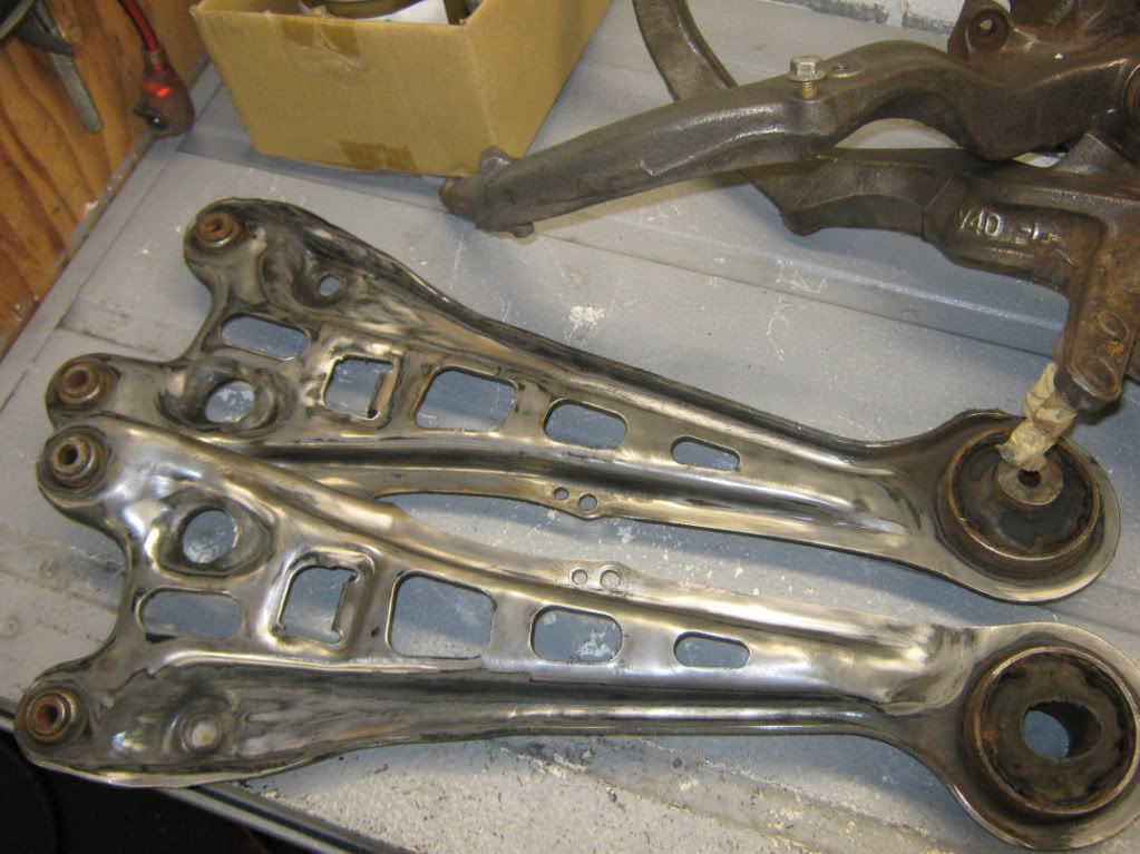

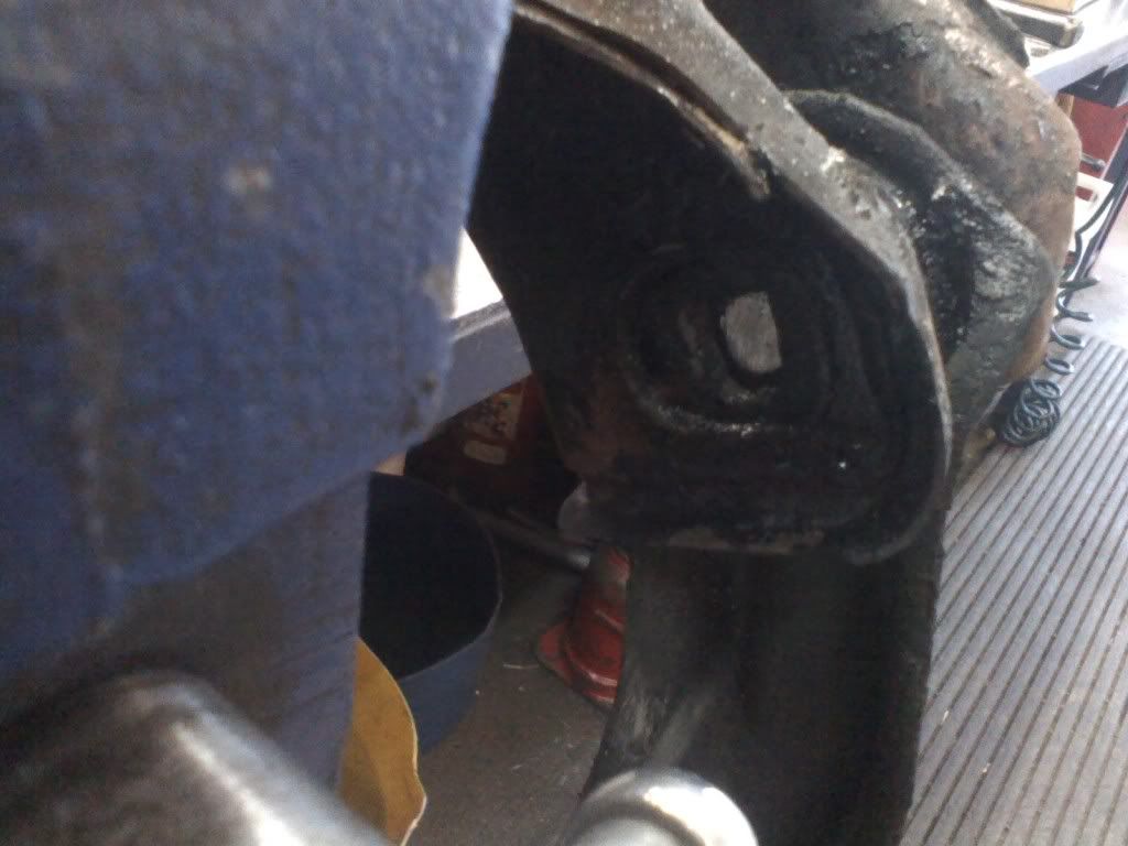

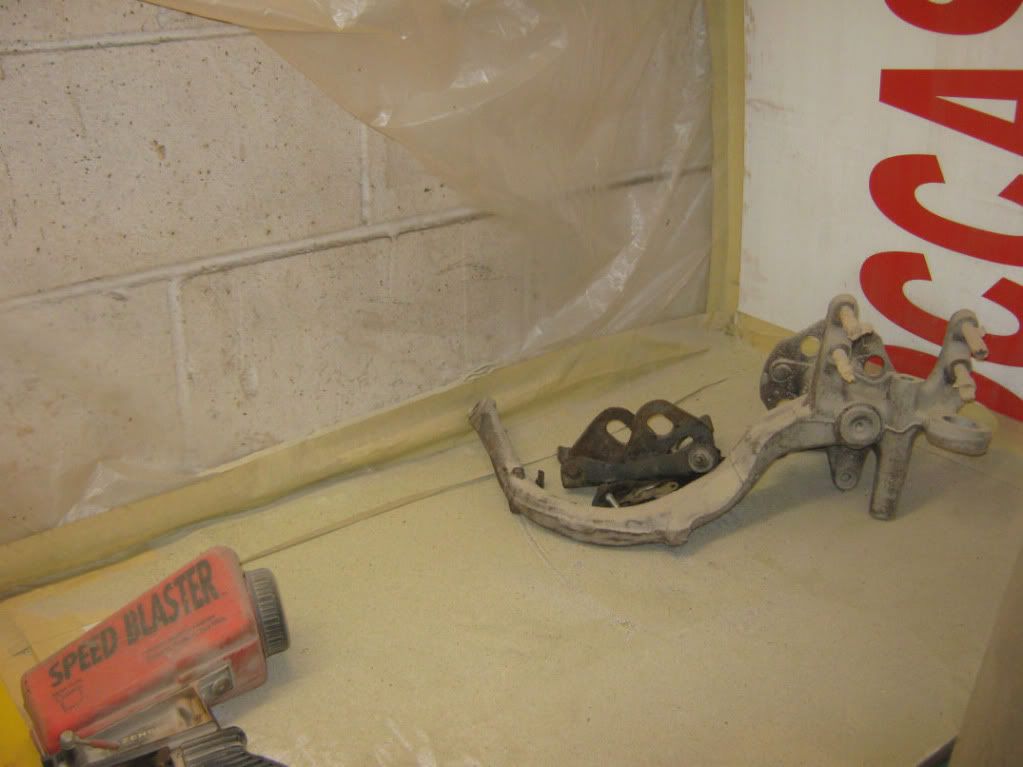

La bolt de camber arrière est coller, ya tu un lock sur cette bolt décentrer ? l'autre bord cétais une bolt normal avec un washer décentrer, il l'avait coupé à l'alignement à cause qu'elle était coller. mais l'autre bord je crois quel est coller dans sleve de fer....
voici quelque photo...

t'est bin grand pour prendre des photos en hauteur comme sa :lol: sa fait chier les bolts jammer,coupe lautre coté,sort le bras et essaye de sortir la bolt avec un punch ou un zip-gun sinon sa va prendre un bushing ou un bras celon ce qui se vend et le prix,bonne chance

Même chose ici pour le toe la bolt d'origine est ajustable mais le bushing étais saisi déçu donc j'ai couper de chaque bord à scie à métal... ma solution control arm megan et j'ai racheter 2 bolt chez honda les même qui tienne les autre control arm plus long... puis j'ai souder une noix dans le cross member donc maintenant je peut ajuster le toe en serrant ou desserrant le control arm... si ça T'intéresse cherche sur ebay "Megan Rear Toe Control Arm" ça viens avec des bushing "hard race" bref bin stiff
Re: first swap & restoration
j'ai déja mes bushing RUK à 80$ si j'ai vraiment mais vraiment pas choix je vais acheter les arms megan mais cette marque me fais pas sauté de joie.

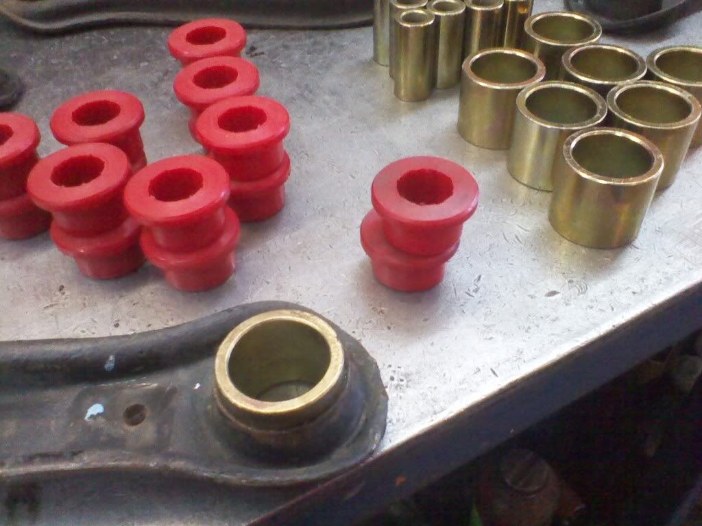

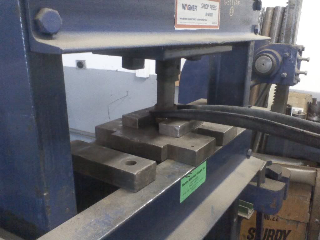

Ah pas pire la sleeve extérieure. Tas pas vraiment le choix de faire ça avec ces bras de suspension.
Garde ça bien graissé!p

J ai la meme Job qui s en vien pour les bushing .. s'est tu ben compliqué ?? avec la presse surement pas ...
Ouais bien graissé l'intérieur :D
non trés simple, même trés plaisant a faire.... :tu:

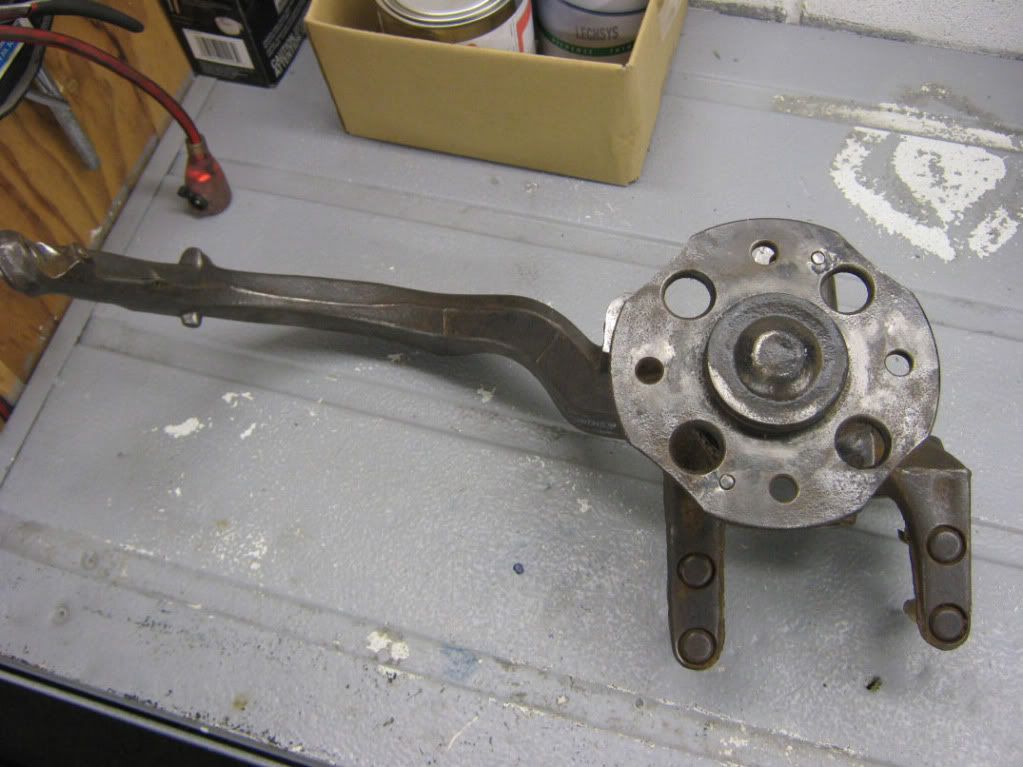

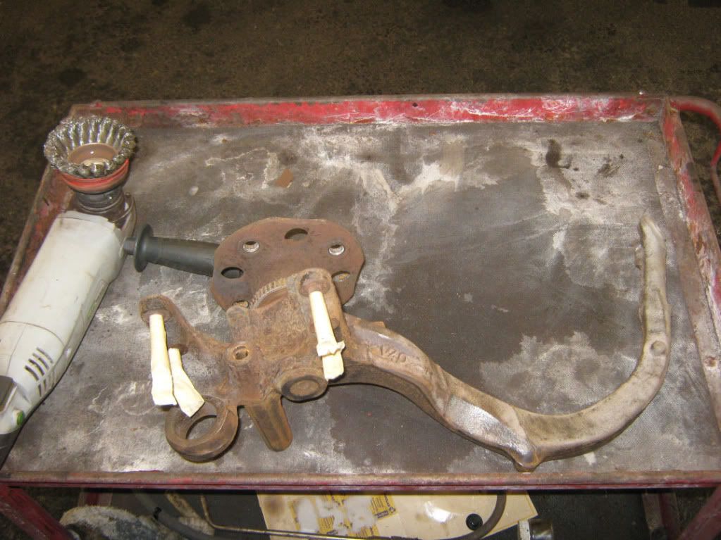

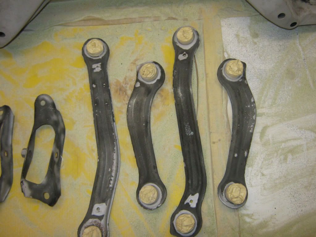

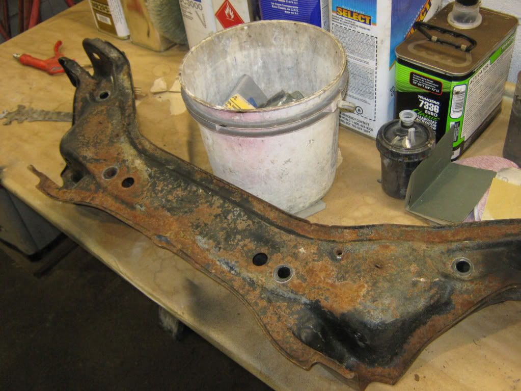

5 Janvier 2011
le temp fure plus rare cette année..
impossible déliminer la rouille avec le speedblast...
notre petite chambre a sandblast.
j'aurais pus simplement changer le bushing surment...

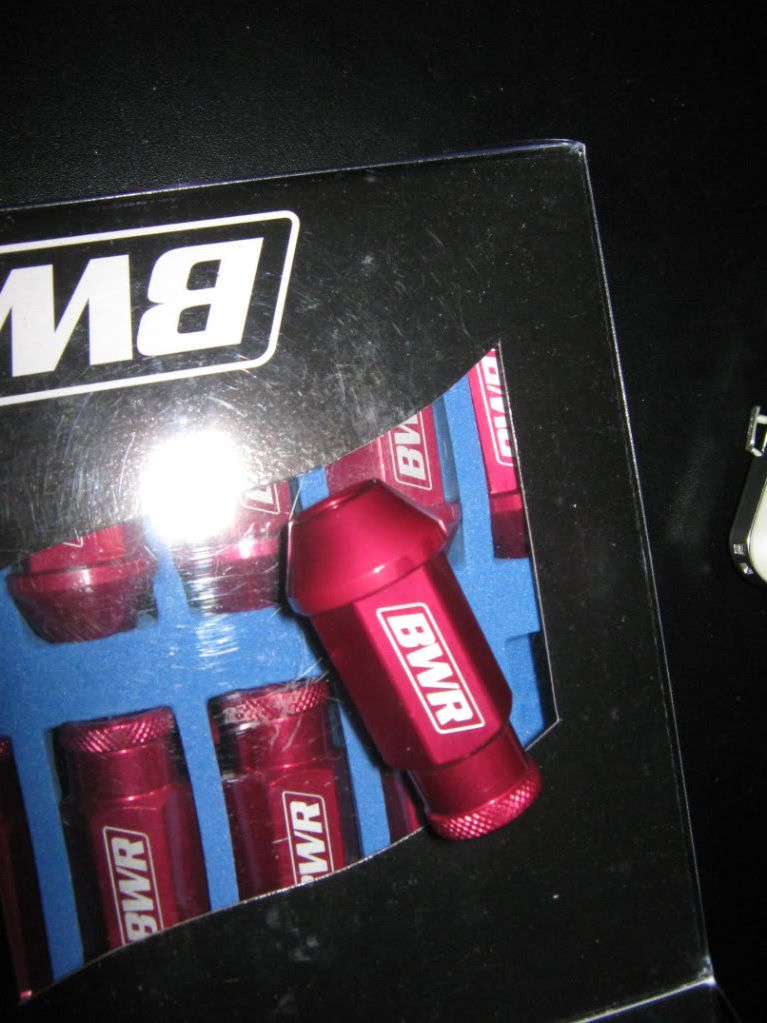

mes cadeaux fête du 21 janvier :D

tes nuts sont rouge ou mauve?

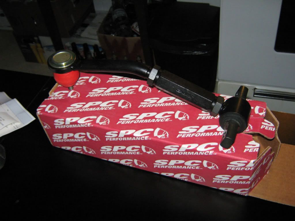

Hondapawa
Messages : 1838
Inscription : mar. oct. 28, 2008 7:42 pm
Message par Hondapawa »
parent a écrit :5 Janvier 2012
Pis comment c'est en 2012??? :lol:
Nice les spc, tu as acheté ou???

SebCroteau a écrit :tes nuts sont rouge ou mauve?
A fin de l'été ils seront Rose a cause du soleil

il sont rouge d'aprêt le fournisseur mais il tire sur le rose anyway spa bien grave, je crois que sava être beau quand même rose

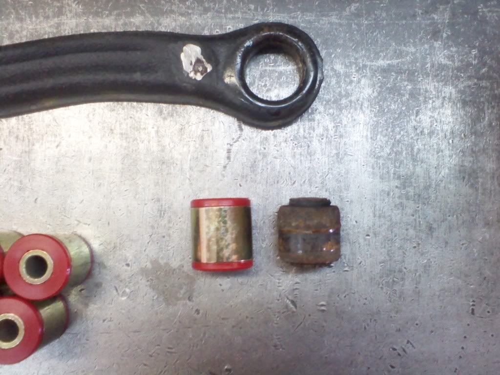

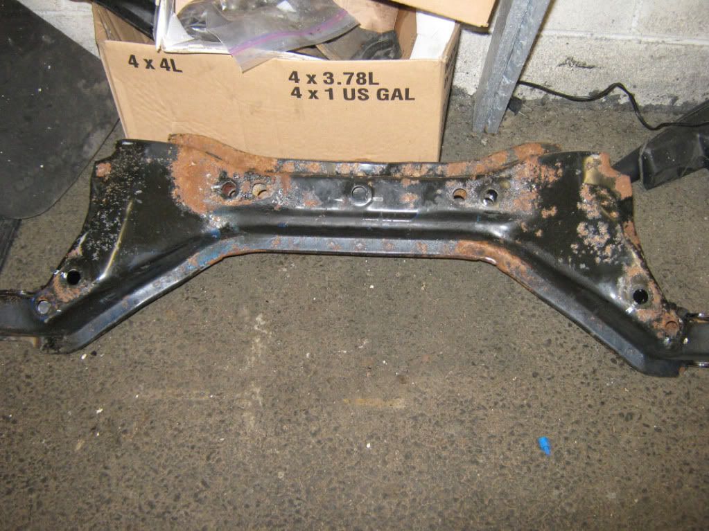

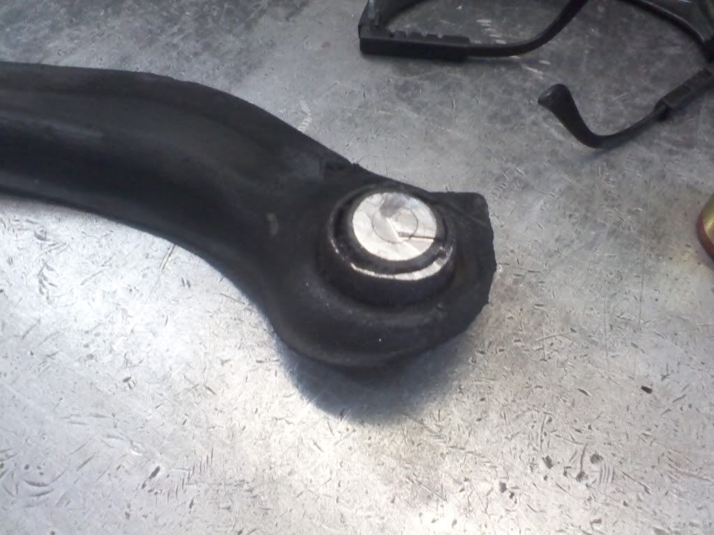

un peux de sérieux. j'ai besoin de votre avis quoi faire avec le bushing; changer la pièce, uréthane, teflon ??

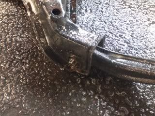

rust check
speedblast durant des heures et loin d'avoir fini...
déja rouge aprêt deux jours
